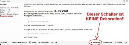

SOOOooo, hab die Kiste zerlegt. Die Dinger werden immer zerschraubter, kein Wunder das das nur noch Chinesinnen zusammen bringen.
Die Messung der Bios-Batterie ergab: 3.09Volt
Das ist eigentlich mehr als ne 2032 liefern sollte, nämlich 3.00 Volt.
Und jetzt kommt ihr....
Hab die Batterie gemessen. 3.09 Volt!
Löte jetzt den HD Konnektor auf dem Board nach und bau das Ding wieder zusammen.
BAT BIOS 3.09V
