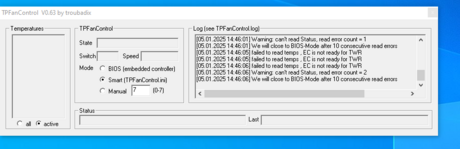

failed to read temps , EC is not ready for TWR
Es fehlt noch der Screenshot des TPFanControl-Fensters mit dessen Meldungen und Einstellungen.

Ich habe ein paar Treiber (u.a. für Thunderbolt) manuell von der Lenovo-Website aktualisiert und der Lüfter läuft nicht mehr so extrem. Nur ab und an schaltet er sich für 15-30 Sekunden an und dann wieder aus.
CPU Last: 5%
RAM: 38%.
Lüfter läuft gerade nicht. Mal schauen, wie lange es anhält und ob es tatsächlich mit den Updates zusammenhängt, keine Ahnung.

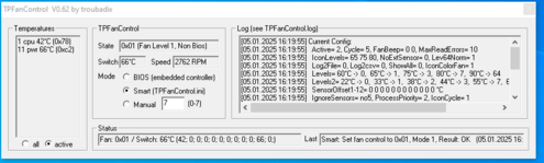

Ok,
dann scheint v0.63 Probleme zu bereiten. - Gehe wieder auf v0.62 zurück.
[05.01.2025 16:19:55] Current Config:
[05.01.2025 16:19:55] Active= 2, Cycle= 5, FanBeep= 0 0, MaxReadErrors= 10
[05.01.2025 16:19:55] IconLevels= 65 75 80, NoExtSensor= 0, Lev64Norm= 1
[05.01.2025 16:19:55] Log2File= 0, Log2csv= 0, ShowAll= 0, IconColorFan= 1
[05.01.2025 16:19:55] Levels= 60°C -> 0, 65°C -> 1, 75°C -> 3, 80°C -> 7, 90°C -> 64
[05.01.2025 16:19:55] Levels2= 22°C -> 0, 33°C -> 1, 38°C -> 2, 44°C -> 3, 55°C -> 7, 66°C -> 64, 77°C -> 0x80
[05.01.2025 16:19:55] SensorOffset1-12= 0 0 0 0 0 0 0 0 0 0 0 0 °C
[05.01.2025 16:19:55] IgnoreSensors= no5, ProcessPriority= 2, IconCycle= 1
[05.01.2025 16:19:55] BluetoothEDR= 1, NoWaitMessage= 1, ShowBiasedTemps= 1
[05.01.2025 16:19:55] ManModeExit= 78, SecWinUptime= 0, SecStartDelay= 0
[05.01.2025 16:19:55] Windows uptime since boot 588 sec., SecWinUptime= 0 sec.
[05.01.2025 16:19:55] Change Mode from BIOS->Smart, recalculate fan speed
[05.01.2025 16:19:55] Fan: 0x80 / Switch: 66°C (43; 0; 0; 0; 0; 0; 0; 0; 0; 0; 66; 0;)
[05.01.2025 16:19:55] Smart: Set fan control to 0x01, Mode 1, Result: OK
Screenshot siehe Anhang. Aktuell läuft der Lüfter nicht.

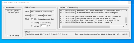

Ich habe das Programm nun als Admin ausgeführt:
[05.01.2025 21:32:49] Current Config:
[05.01.2025 21:32:49] Active= 2, Cycle= 5, FanBeep= 0 0, MaxReadErrors= 10
[05.01.2025 21:32:49] IconLevels= 65 75 80, NoExtSensor= 0, Lev64Norm= 1
[05.01.2025 21:32:49] Log2File= 0, Log2csv= 0, ShowAll= 0, IconColorFan= 1
[05.01.2025 21:32:49] Levels= 60°C -> 0, 65°C -> 1, 75°C -> 3, 80°C -> 7, 90°C -> 64
[05.01.2025 21:32:49] Levels2= 22°C -> 0, 33°C -> 1, 38°C -> 2, 44°C -> 3, 55°C -> 7, 66°C -> 64, 77°C -> 0x80
[05.01.2025 21:32:49] SensorOffset1-12= 0 0 0 0 0 0 0 0 0 0 0 0 °C
[05.01.2025 21:32:49] IgnoreSensors= no5, ProcessPriority= 2, IconCycle= 1
[05.01.2025 21:32:49] BluetoothEDR= 1, NoWaitMessage= 1, ShowBiasedTemps= 1
[05.01.2025 21:32:49] ManModeExit= 78, SecWinUptime= 0, SecStartDelay= 0
[05.01.2025 21:32:49] Windows uptime since boot 19362 sec., SecWinUptime= 0 sec.
[05.01.2025 21:32:49] Change Mode from BIOS->Smart, recalculate fan speed
[05.01.2025 21:32:50] Fan: 0x80 / Switch: 66°C (36; 0; 0; 0; 0; 0; 0; 0; 0; 0; 66; 0;)
[05.01.2025 21:32:50] Smart: Set fan control to 0x01, Mode 1, Result: OK
Nachtrag: Nach dem Screenshot hat er angefangen, mit 5700 rpm zu drehen, was störend ist. CPU hat eine Temperatur von 34°C und "11 pwr" aktuell 66°C.

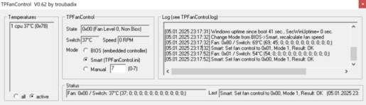

Der Lüfter dreht immer noch (nach 20 Minuten) mit 5700 rpm, obwohl ich ihn auf "manuell = 0" gesetzt habe:
[05.01.2025 21:56:11] Change Mode from Smart->Manual, setting fan speed
[05.01.2025 21:56:11] Fan: 0x01 / Switch: 66°C (34; 32; 0; 0; 0; 0; 0; 0; 0; 0; 66; 0;)
[05.01.2025 21:56:11] Manual: Set fan control to 0x07, Result: OK
[05.01.2025 21:56:12] Fan: 0x07 / Switch: 66°C (34; 0; 0; 0; 0; 0; 0; 0; 0; 0; 66; 0;)
[05.01.2025 21:56:12] Manual: Set fan control to 0x03, Result: OK
[05.01.2025 21:56:35] Fan: 0x03 / Switch: 66°C (32; 0; 0; 0; 0; 0; 0; 0; 0; 0; 66; 0;)
[05.01.2025 21:56:35] Manual: Set fan control to 0x02, Result: OK
[05.01.2025 21:56:38] Fan: 0x02 / Switch: 66°C (32; 0; 0; 0; 0; 0; 0; 0; 0; 0; 66; 0;)
[05.01.2025 21:56:38] Manual: Set fan control to 0x00, Result: OK
Der wird auch auf ewig bei 66 bleiben. Der einzige Sensor, der hier relevant ist, ist das CPU Package. Alle anderen gefundenen sind irrelevant bzw. werden falsch ausgelesen, insb. pwr. Deshalb in der .ini:
SensorName11=pwr
IgnoreSensors=pwr
Anbei der Screenshot der Aufgabenplanung. Habe kein deutsches Windows, aber die Schaltflächen sind wohl an derselben Stelle. Bei den anderen Reitern ist auf nichts Besonderes zu achten außer natürlich auf den korrekten Pfad zur .exe.
IgnoreSensors=pwr
Da mindestens "no5" schon eingetragen ist, ergänze pwr in der Zeile, z.B.:
IgnoreSensors=no5,aps,gpu,pwr

Habe die Einstellungen übernommen:
Lüfter läuft wieder nach Neustart auf Hochtouren.
Da lag die CPU-Temperatur auch bei 69°C - siehe 3. Zeile des Log-Fensters. Danach schaltete der Lüfter auf Stufe 1 (4. Zeile) und 20 Sek später wurden 54°C ermittelt (5. Zeile).
Vom Verhalten her verhält sich TPFanControl wie erwartet.
Ich habe nur Zweifel, ob die Temperaturwerte auch wirklich stimmen.
