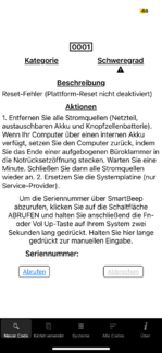

Das Piepen ergab den Fehler, der im Foto zu sehen ist.
Wie geht der?
Ah, der kleine Knopf auf dem mainboard. Ja, den hatte ich gedrückt, als ich eben die Rückseite ab hatte
Und hatte auch die BIOS Batterie abgeklemmt, so wie es in der Beschreibung steht
