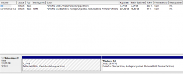

Ist die Recovery-Partition in der Datenträgerverwaltung noch existent, siehst Du diese dort?
Ja, anbei ein Bild. Seltsamerweise wird die Partition als leer angezeigt.
Dann war diese Partition schon vor dem Klonen leer oder der Inhalt wurde nicht mitgeklont, sondern nur die Partition auf der SSD angelegt.
Da es jedoch nur zwei Partitionen und nicht drei sind, gehe ich davon aus, dass es keine Windows 7 - Recoverypartition gab, sondern ursprünglich Windows XP installiert war. Dafür spricht auch die Partitionsgröße von 7,5 GBytes, die von Vista und Windows 7 war 15 GBytes groß.
