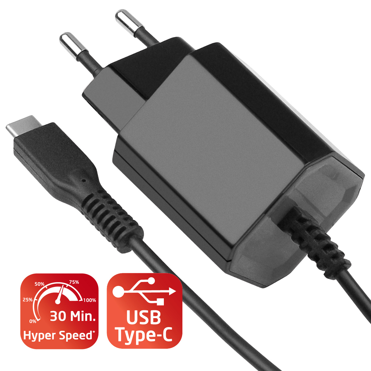

Heisst das, dass Billig-USB Kabel gewisse Leitungen einsparen und dadurch die "Kommunikation" beeinträchtigt wird (mein "bestes" stammt denke ich vom NCAR LI-Ion Lader, mein teuerstes habe ich bei action gekauft)?
Also so etwas kaufen?
Mit dem Preis hat das nur am Rande zu tun. Auch hier wird von manchen Herstellern irgendwas Semi-Proprietäres gemacht. Ich hab die besten Erfahrungen damit, wenn man das Kabel, das mit dem Ladegerät und/oder dem Zielgerät kam, benutzt. Auch hier wieder: Wenn ich an mein Smartphone-Hersteller-Ladegerät das passende Smartphone mit einem anderen Kabel hänge, als mitgeliefert wurde, kommt "nur" Sicherheitsladestrom (= fast nix) an, während das Herstellerkabel 80W schafft, obwohl es genauso dick ist. Naja. Wird schon seine Gründe haben.
