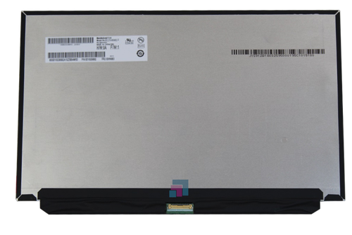

Habe günstig ein top FHD Display vom X270 bekommen und freute mich auf den Einbau in mein X250.
Leider ist der Anschluss mittig sodass es natürlich nicht passt.
Gibt’s ein längeres Displaykabel dafür oder eine „Verlängerung“?
Habe es an meinem Schrott L540 getestet und es ist wirklich top in Schuss ohne Defekte.44A6F7B0-88A0-4770-BF52-2023E8625C74.jpegimage.jpg
01HW953 FRU LCD cable for small panel
01AW438
LCD cable
Viel Erfolg!
Wenn ich mich richtig errinere, ist das 01HW953 FRU LCD cable for small panel länger.
@ xsid - es werden zweierlei Panels verbaut: mit Anschluss MItte uns seitlich, daher zwei verschiedene Kabellänge.
Die LCD Cover sind auch nicht gleich - vergleiche FRU' s: 01HW944 und 945.
Überschrift lesen, Bild anschauen.
Na ja, einer Quelle in der Bucht würde ich nicht immer zu 100 Prozent vertrauen. Gerade bei den Displays werden da oft auch Ersatztypen genannt, die nicht immer 1:1 die gleichen Eigenschaften haben.
Das fehlt dann wieder die FRU.
Wir wissen nicht was für ein Panel X250 verbaut war.
So kann man die Frage nicht beantworten.
Ich mache in der Woche noch Bilder vom ursprünglichen HD Panel des X250 und des FHDs von X270.
