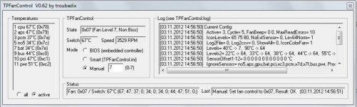

Hallo.
Ich möchte den Lüfter meines T61 kostant auf einer Geschwindigkeit halten. Er soll dabei immer so laufen, dass die Temperatur um die 52-55 Grad liegt.
Dazu habe ich mir auch die aktuelle Version v0.62 des TPFanControl installiert und mir auch die Anleitung von http://thinkwiki.de/TPFanControl_richtig_einrichten durchgelesen.
Ich kann auch zB den Lüfter mit "Manuell: 0" komplett ausschalten. Dh TPF funktioniert (zumindest teilweise).
Nur irgendwie bin ich zu blöd, TPF so einzustellen, dass der LÜfter konstant (auch von mir aus auf einer relativ hohen, hörbaren Last) lauft. Das ewige auf und ab macht mich nämlich mürbe.
Dabei sollte ich vielleicht noch erwähnen, dass mein T61 immer auf voller Leistung (alles so hoch eingestellt, wie es geht) läuft, da mich Langsamkeit nervt ;)
weitere Eckdaten:
Win 7 Prof. 64 bit
middleton Bios
X3100
T9300 Prozessor
Was mach ich falsch?!?
Nachfolgend auch mal mein TPFanControl.ini Dateiinhalt:

Hi Mornsgrans.
Danke erstmal für Deine Antwort.
Ich hab das jetzt mal bei SmartMode 1 hingeschrieben, was Du mir das empfohlen hast (s. unten) und den Modus auf Smart Mode 1 gestellt. Allerdings läuft der Lüfter jetzt trotzdem nicht auf 7 ?!?!
Kann es sein, dass mein System aus irgendeinem Grund die Einstellungen von TPFC nicht übernimmt?!
Hier nun die Werte:

Hier mal die Daten aus dem Log von TPFC und ein Screenshot:
[03.11.2012 14:56:50] Current Config:
[03.11.2012 14:56:50] Active= 3, Cycle= 5, FanBeep= 0 0, MaxReadErrors= 10
[03.11.2012 14:56:50] IconLevels= 65 75 80, NoExtSensor= 0, Lev64Norm= 1
[03.11.2012 14:56:50] Log2File= 0, Log2csv= 0, ShowAll= 0, IconColorFan= 1
[03.11.2012 14:56:50] Levels= 40°C -> 7, 90°C -> 64
[03.11.2012 14:56:50] Levels2= 22°C -> 64, 33°C -> 64, 38°C -> 64, 44°C -> 64, 55°C -> 64, 66°C -> 64, 77°C -> 0x80
[03.11.2012 14:56:50] SensorOffset1-12= 0 0 0 0 0 0 0 0 0 0 0 0 °C
[03.11.2012 14:56:50] IgnoreSensors= no5,aps,gpu,bat,pci,xc3,pcm,x7d,x7f,bus,pwr, ProcessPriority= 5, IconCycle= 1
[03.11.2012 14:56:50] BluetoothEDR= 1, NoWaitMessage= 1, ShowBiasedTemps= 1
[03.11.2012 14:56:50] ManModeExit= 80, SecWinUptime= 0, SecStartDelay= 0
[03.11.2012 14:56:50] Windows uptime since boot 30 sec., SecWinUptime= 0 sec.
[03.11.2012 14:56:51] Change Mode from BIOS->Manual, setting fan speed
[03.11.2012 14:56:51] Fan: 0x80 / Switch: 53°C (53; 34; 31; 0; 30; 0; 30; 0; 31; 34; 34; 0;)
[03.11.2012 14:56:51] Manual: Set fan control to 0x07, Result: OK
Ich seh da keinen Wechsel.
Da ist nur das Startprotokoll von TPFanControl
ähh, sorry, dass ich so doof nachfragen muss: was meinst Du mit "Wechsel" ?
Vielleicht, dass TPFC gar nicht regelt?! Wenn dem so wäre, weißt Du, warum?!
Aus dem Log geht nur die Startsequenz von TPFanControl hervor. Kein Schaltvorgang außer dem zum Programmstart.
und das bedeutet? TPFC funktioniert nicht? woran könnte das liegen? hatte oben schonmal das Middleton Bios in den Raum geworfen. Adminrechte sind vergeben (bzw. müssten vergeben sein), da ich als Administrator-Account angemeldet bin. TPFC startet auch automatisch mit Windows.
So sieht es aus, wenn TPFanControl schaltet:

[03.11.2012 21:59:33] Manual: Set fan control to 0x07, Result: OK
[03.11.2012 21:59:48] Fan: 0x07 / Switch: 46°C (46; 45; 43; 42; 41; 0; 37; 0; 43; 40; 0; 0; )
[03.11.2012 21:59:48] Manual: Set fan control to 0x02, Result: OK
[03.11.2012 21:59:54] Fan: 0x02 / Switch: 46°C (46; 45; 43; 42; 41; 0; 37; 0; 43; 40; 0; 0; )
[03.11.2012 21:59:54] Manual: Set fan control to 0x06, Result: OK
[03.11.2012 21:59:59] Fan: 0x06 / Switch: 45°C (45; 45; 43; 42; 41; 0; 37; 0; 43; 40; 0; 0; )
[03.11.2012 21:59:59] Manual: Set fan control to 0x40, Result: OK
(im Man-Mode)
Bei Dir steht NUR DER PROGRAMMSTART und der STATUS, dass auf Man-Mode geschaltet wurde - mehr nicht. Also alles normal.
achso, sehr witzig ;)
ne, aber mal im Ernst. Ich kann mir nicht vorstellen, dass ein Bauteil defekt ist. Ich denke eher, dass es an dern einstellungen von TPFC oder Treiber/Software auf dem PC liegt. Oder nicht?!
Ich denke eher, dass es an dern einstellungen von TPFC...liegt.
Vermutlich. Bei Manual einmal "7" eintragen und laufen lassen. Hält er die Drehzahl? Dann am besten TPFC neuinstallieren und entsprechend den Tipps in der .ini selbst + dem Wiki-Eintrag konfigurieren. Da ist beim ersten Mal sicher etwas schief gegangen.
