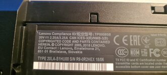

habe ein T580 mit folgender Fehlermeldung: "Das angeschlossene Netzteil hat eine geringere Wattzahl als das empfohlene Modell – Bitte schließen Sie das mit dem System gelieferte Netzteil an, um die beste Systemleistung zu erzielen", welche direkt nach dem Erscheinen des Lenovo Logo angezeigt wird, bekommen. Lt. Vorbesitzer wurde das Nb an einer ThinkPad Hybrid USB-C mit USB-A-Dockingstation (135W) betrieben. Die Fehlermeldung lässt sich mit ESC quitieren und das NB startet wie gewöhnt, auch werden die Akkus geladen. Anscheinend ist die einzige Einschränkung die, gelinde gesagt nervige, Fehlermeldung.
Um Fragen bzgl. Netzteil auszuschließen: es wurden mehrere original 65W Netzteile (alle entsprechend der Spezifikation) ausprobiert-->gleiche Fehlermeldung

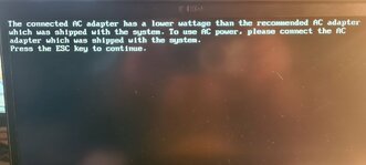

Hier nochmals die Fehlermeldung als Screenshoot
Hierfür sind 65 Watt schon ordentlich.
Bei einem größeren Netzteil kann der Akku schneller Laden. Das T580 / T480 liegt im Betrieb bei zwischen 6,5 und 45 Watt - eigene Messung am Netzteil. Wenn Du ein 90 Watt Netzteil auftreiben kannst, probiere es einmal. Nur 'normal' ist das Verhalten nicht.
Mal schau´n ob ich ein 90W NT auftreiben kann...ein Versuch ist es allemal wert
