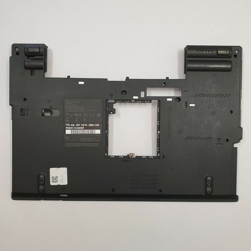

Bevor ich mich richtig ans Werk mache, schaut euch doch bitte mal das Foto an. Also nach der Vollständigkeits-Theorie nach, fehlt da nicht ein Kabel für diesen Herrenlosen Anschluss, oder ist der Ausstattungsabhängig?

Das sieht nach einem SIM-Kartenhalter aus. Schau mal von vorne unter das Basecover, dort müsste eine entsprechende Aussparung zu finden sein.
Ich weiß nicht, was ein Basecover ist. Ist es das hier? 🥺
Ich denke, das kann man ruck zuck mit einem ja oder nein beantworten. 😄

Ja.
Zusatz:
Ist zwar für ein X390 und in englisch, aber im Prinzip kann man sich das Video anschauen und ab ca. Minute 1:30 wird das Basecover dieses Laptops aufgeschraubt.
