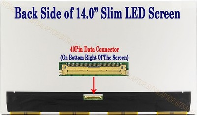

Auf jeden Fall wirst du ein anderes Displaykabel mit 40 Pins brauchen.
Laut Thinkwiki gibt es das T14s Gen3 noch mit 2,2 und 2,8k OLED Display. Das 2,2k ist ein B140QAN05.0 das hat einen 40Pin Anschluss, also wird es dafür ein Kabel geben. Ob die Belegung die selbe ist? Keine Ahnung...

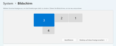

Windows sieht jetzt witzig aus auf dem Arbeitsgerät:
Die kleinen Monitore sind 2560x1600 bzw. 2240x1400. 16:10? Ja! Bitte 4x.
Leider gehen nicht mehr Monitore.
