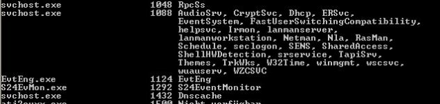

Mit tasklist habe ich mir die svchost rausgesucht welche den Fehler verursacht.
System ist ein T40; 1,5Ghz PM; 512 MB RAM; UND Intel PRO Wireless 2915 ABG (nicht original aber funktioniert); Windows XP SP3.
Installiert sind nur die im Gerätemanager fehlenden Treiber: WLAN; LAN; Audio; Video; Power Manager; Hotkey Feat; Intel 845 Chipsatz. Ich hatte gedacht das WLAN oder LAN Ursache sind. Aber eine Deinstallation der Treiber brachte keinen Erfolg. (Karte blieb eingebaut) Windows neu aufgesetzt. Kein Erfolg. Mit und ohne Avira und SP3. Kein Erfolg.
Ich habe mit tasklist mal die verursachenden Dienste rausgesucht.
Nur welcher der laufenden Dienste ist es?
