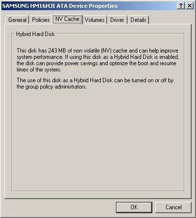

Kannst du denn irgendwie überprüfen ob der SSD-Teil richtig angesprochen wird? Wenn ich den Win7 Gerätemanager öffne sehe ich bei der Platte keinen Reiter mit dem Hinweis auf die 4GB...
Bei den ersten Samsung Hybrid-Platten gab es ja den Eintrag.
Nein... kenne kein Programm, welches dazu im Stande wäre. Wieso denkst Du, dass da etwas mit dem Flashspeicher nicht funktionieren sollte?
Die XT ist keine Hybrid-Platte in dem Sinne, wie diese ursprünglich angedacht war. Während die Hybridplatten als zwei Laufwerke angesprochen wurden und für die Windows-Beschleunigungsinstrumente verwendet werden konnten (vgl USB-Stick) ist die XT für das betriebssystem vollkommen transparent. Erklärung im anderen Thread ;-)
Hmmm... okay... dann können wir sagen, dass die Seagate Momentus XT eine Hybridplatte im Sinne einer "normalen" HDD kombiniert mit einem Flashspeicher ist.

Es ist ja auch schwer zu trennen. Die ersten sogenannten Hybridplatten hatten quasi einen integrierten USB-Stick, welcher von Windows für Readyboost und so weiter genutzt werden konnte. Diese technik ist aber obsolet und hat sich nicht durchgesetzt. Dort konnte man den Flashspeicher aber einzeln auslesen - wie auch im Screenshot gezeigt.
Die neuen Platten wie die XT sind ja auch Hybridplatten - allerdings nicht im klassischen Sinn. Der Flashspeicher ist durch Windows weder sicht- noch nutzbar. Er wird nur durch interne Elektronik der Festplatte genutzt. Techniken wie Readyboost etc. funktionieren mit dieser Platte also nicht. Entsprechend kann man den Flashanteil auch nicht auslesen. Möglich wären natürlich SMART-Einträge oder ein extra Tool von Samsung welches diese Daten zugänglich macht - aber ansonsten ist es wie schon gesagt transparent und nicht von aussen sichtbar.
