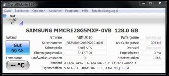

ich muss das hier nochmal wiederbeleben. Sehe ich das richtig und die FW-Version VBM19C(0)1Q ist neuer als die bei meiner SSD installierte VBM19D1Q??
Seit wann ist C denn höher als D? Laut Crystal ist TRIM bei mir nicht unterstützt (weil ausgegraut)...
Die Dokumentation ist ganz schön schäbig für den größten Elektronikkonzern der Welt :wacko:
Edit: Ich hab noch ein bisschen gegoogelt und anscheinend ist meine SSD aus einem Dell-System und hat daher die Firmware mit dieser ominösen Bezeichnung. Offiziell gibt's von Dell wohl keine trimfähige FW, aber ich habe diese Anleitung gefunden, mit der es wohl funktionieren soll.
