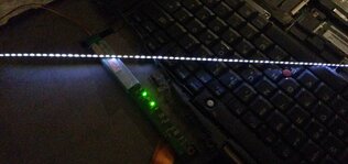

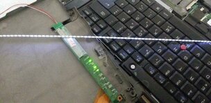

habe ein T500 mit einem WSXGA+ (1680x1050) auf LED umgebaut, jedoch ist die Bildschirm Helligkeit sehr dunkel,
sogar schlechter als im originalen Zustand (Original WXGA, Fru 42T0587), kann es sein, das der Inverter hier zu wenig
Leistung liefert ?
Inverter P/N 13R1014 Fru 13R1015

Anbei mal zwei Ansichten der LED Leiste, einmal bei beleuchtetem Raum und einmal im dunkeln. Da der
LED Streifen leuchtet, gehe ich von einem Defekt am Inverter aus. Wenn ich das original Panel anschließe
läuft das T500 ohne Probleme, somit kann es als Fehlerquelle ausgeschlossen werden.
Die LED sind bereits auf Maximum, mehr geht über die FN Tastensteuerung nicht, abdunkeln ist kein
Problem.

Handelt es sich überhaupt um ein LED-Board, das zur LED-Leiste gehört oder stammt es aus einer Drittquelle?

Nimm doch mal diesen Plastiküberzug vom LED-Inverter ab (ist geklebt, ähnlich wie ein Klebeband aber ablösbar) und sieh dir die Lötstellen an. Hast du ein Multimeter, um die Ausgangsspannung für den LED-Streifen zu messen? Messen kannst du das recht gut an den beiden Lötstellen der Steckverbuindung zum LED-Streifen.
@ Mornsgrans,
das Bord gehört zum LED Streifen, werden die Funktion die Tage nochmals testen.
