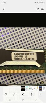

Eine Frage ich habe den Rechner lenovo thinkcentre M93P kann ich die speicherriegel bei meinem Rechner verwenden siehe Bild

Das sind RAM-Module, die in den M93p Tower passen, der Tiny braucht SO-DIMM. Leider ist die Bezeichnung nicht lesbar - manchmal muss man halt eine Kamera um 90° drehen, um bildfüllend fotografieren zu können.

... Leider ist die Bezeichnung nicht lesbar...
Ich tippe auf den nachfolgend aufgeführten Speicher, bin aber auch der Meinung, dass @Oliver 1972 die Funktion "Anzeige automatisch drehen" seines Smartphones hätte nutzen können:
Aus dem PSREF:
32GB max, UDIMM, PC3-12800 1600MHz DDR3, four 240-pin DIMM sockets
Wenn ich nach der RAM Modellnummer und "thinkcentre" google, finde ich nur einen Treffer für einen ThinkCentre M92z. Ansonsten ist die Ausbeute recht mager.

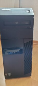

Habe ein neues Foto gemacht
Bei dem M93p Tiny ist das nicht möglich, beim großen M93p ist es möglich.
Poste mal bitte ein Bild des Rechners.
Sorry falsche Bild war mein alter Rechner
