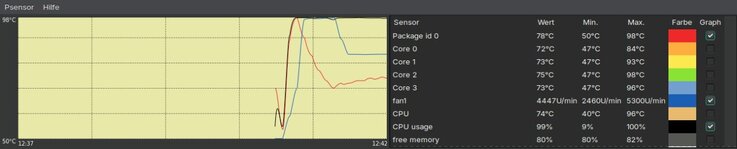

Interessant auch, dass man den Phasenwechsel in der Temperaturkurve so deutlich sieht - hab selbst nie eine aufgenommen, aber nur Maximaltemperaturen geprüft.
je länger ich darüber nachdenke, desto mehr überlege ich, ob das *wirklich* der Phasenwechsel ist oder irgendeiner anderer Effekt, der von Prime95 hervorgerufen wird. Hab's jetzt noch ein paar Mal probiert, teilweise war er wenig sichtbar, aber hier habe ich nochmal einen "perfekten" Lauf, was die Sichtbarkeit des Effekts angeht. Dieses Mal mit Prime95 auf der "SmallFFT"-Test-Stufe, die dafür bekannt ist, die CPU am meisten zu stressen. Und wie man sieht, ist die Last relativ konstant bei knapp 100%, die Temperatur springt bei diesem Test dann trotz PTM regelrecht hoch, aber der deutliche Einbruch ist hier auch wieder mehr als deutlich zu sehen.
Ich hatte auch einen riesigen Unterschied zwischen WLP (das ist übrigens Arctic MX-4) und PTM. Wenn man jetzt so die Kurve sieht, frage ich mich aber, ob die WLP nicht zumindest ein bisschen besser performen sollte - vielleicht ist die einfach nicht mehr gut, immerhin nutze ich die Spritze nun schon ein paar Jahre? Mein X1C9 hat mit (frischer) WLP auch unter Last mehr oder weniger sofort die 99°C erreicht, da habe ich dann erstmal an einen Applikationsfehler gedacht. Wirklich kreuztesten konnte ich aber nicht mehr, da das Mainboard kaputtgegangen ist und ich dann beim Wechsel auch auf das Phasesheet gewechselt bin - allerdings mit einer etwas kleineren CPU (1135G7 statt 1145G7) und zusätzlich noch neuen Wärmeleitpads für die VRMs, ist also nicht direkt vergleichbar.
Bei mir bleibt die Maximaltemperatur mit PTM aber nun niedriger. Also unter Volllast mit Prime95 sehe ich unter 90°C, Maximum beim Export aus Lightroom (eventuell platziert die OpenCL-Beschleunigung in Lightroom da noch etwas Last auf der GPU?) waren bisher, wenn ich mich recht erinnere, 94°C. Und das T14s sollte ja etwas mehr thermische Reserven haben, dennoch sind deine Temperaturen höher. Da frage ich mich nun, ob dein Kühler eventuell doch etwas abbekommen hat?
Das kann natürlich sein, dass der Kühler doch 'ne Macke hat jetzt. Ich habe vorhin nochmal kurz einen Test gemacht, bei dem ich CPU und GPU beide auf Volllast gebracht habe (Prime95+Furmark). Dabei gehen die Temperaturen nach einer mittellangen Spitze (also für vielleicht eine Minute) auch wieder runter auf knapp unter 90°C, allerdings auch mit entsprechend reduziertem Takt der CPU. GPU-Takt habe ich gar nicht beobachtet, aber ich meine, Furmark hat deutlich weniger FPS produziert. Einen Screenshot habe ich aber nicht mehr gemacht, nachdem der erste Versuch nicht geklappt hat und ich dann dringend los musste und das Gerät daher runtergefahren habe.
Ich habe mir bisher aber ja auch "nur" den Verlauf kurz nach Beginn der Messungen angeschaut. Jetzt habe ich den o.g. SmallFFT-Test von Prime95 mal länger laufen lassen. Dabei sehe ich, wie sich der Takt auf ~3,0 GHz mit kurzen Sprüngen auf 3,2GHz (bei 32-35W) einpendelt, die Temperatur liegt dann bei 100°C. Auf Dauer gibt's dann immer wieder alle paar Minuten Einbrüche auf 2,6GHz (bei 28W), Temperatur bleibt bei knapp 100°C, schwankt dann aber etwas, dann geht's auf 2,5GHz (bei 22-25W), dann geht die Temperatur auf 87°C runter. Weiter auf kurz auf 2,0-2,2 GHz (bei 16-18W) runter, dann fällt die Temperatur auch schnell auf unter 75°C und dann geht's sofort wieder hoch auf ~3,0-3,2GHz.
Ich kann aber demnächst auch nochmal einen ähnlichen Vergleich (also zwischen WLP und PTM) mit meinem T480s machen. Mal gucken, wie die Kurven da aussehen. Da ist derzeit Noctua NT-H2 drauf, allerdings vermutlich schon seit 2-3 Jahren, also nicht mehr ganz frisch aufgetragen. Und ich habe das Gefühl, dass sie zumindest langfristig schlechter performt als die Arctic Silver 5, die ich vorher drauf hatte. Evtl. weil sie dünnflüssiger ist und daher mehr mit Pump-Out-Effekten zu kämpfen hat? Das wäre zumindest eine mögliche Erklärung von Igor's Lab. Ich will die Noctua-Paste jetzt aber nicht schlechter machen als sie ist, denn ich habe hier keinen einzigen Beweis, keinen Vergleich, gar nix, nur ein Bauchgefühl :D Und die Noctua NT-H2 ist ja schon eine Premium-Paste und deutlich neuer/weiterentwickelter als die Arctic Silver 5, da wäre es also eigentlich nicht unbedingt zu erwarten, dass mein Bauchgefühl Recht hat.
Naja, lange Rede, wenig Sinn: Ich schaue demnächst mal, was ich davon mit einem T480s (und anderer WLP als Ausgangsbasis) reproduzieren kann - oder ob sich das mit deinen und meinen bisherigen Beobachtungen deckt.

Wie Du selbst auch später geschrieben hast, bist Du Dir selbst nicht sicher, ob es das schmilzende PTM ist.
Ich haben sehr starke zweifel, das es das schmilzende PTM ist.
Einen solchen Einbruch habe ich bei noch keinen meiner Notebooks mit PTM feststellen/beobachten können.
Nach dem auftragen, der erste Run, da sieht man einen solchen Einbruch, habe ich oben auch irgendwo dokumentiert (müsste beim Umbau des T430 aufs PTM sein)
Doch bei gleicher Leistungsaufnahme bleibt die Temperatur dann niedrig und steigt nur mit dem System langsam an.
Der zweite Run war bei mir dann bereits, wie im Grunde ganz normal ansteigende Temperaturen.
Ich weiß leider auch nicht, woher der Effekt kommt. Bisher ist es nur eine Idee mit dem schmelzenden PTM. Die Wahrheit werden wir mit unseren uns zur Verfügung stehenden Mitteln wohl auch nie rausbekommen. Fakt ist nur, dass man es bei 2 von 3 Geräten beobachten kann und es mit Wärmeleitpaste nicht auftrat.

:D Stimmt. Aber: Auch Igor hatte so einen Knick in seinem Test: https://www.igorslab.de/burn-in-ein...bis-zum-thermografischen-video-auf-dem-ttv10/ Man sieht es deutlich im Graphen sowie in den thermografischen Videos. Der Knick ist also auch bei ihm da. Ich bin mir nicht ganz sicher, ob ich verstehe, was er dazu schreibt, aber wenn ich es richtig deute, sagt er auch quasi, dass es am schmelzen liegt. Aber natürlich nicht, dass das Schmelzen selbst diesen Effekt verursacht (keine Kühlung durch den Phasenübergang), sondern eben, dass dabei die vorher vorhandenen Ungleichmäßigkeiten schlagartig verschwinden und das Pad eben durch das Schmelzen nun plötzlich einen perfekten Kontakt bekommt.
Aber bei Dir ist der Unterschied, dass die Temperatur fällt, aber sofort wieder steigt,
Hier die Screenshot, aus Beitrag179625-a8f666e59ee2940fee6f4fd8aa0c2c78.jpgDa sieht man sehr gut die erste Verwendung des PTMs
Stresstest, Temperatur steigt rasant an, PTM wird warm, schmilzt, wird dünner, aufgrund dessen wird die Wärmeübertragung besser, Temperatur sinkt, um dann langsam wieder zu steigen, weil das ganze System sich erwärmt.
Diese Grafik stimmt im Grunde mit überein, was bei Igor zu sehen ist.
Bereits beim 2. Run ist dieser Einbruch der Temperatur nicht mehr vorhanden, da das PTM jetzt mehr oder minder die minimale Schichtdicke erreicht hat und es kann sofort gut die Wärme leiten, es kann sich noch minimal etwas ändern, aber wenn das PTM wieder kalt wird, kehrt es ja nicht mehr sehr ursprüngliche Dicke von 0,2mm beim Laird und 0,25mm beim Honeywell zurück.
Daher findet beim neues Run auch kein Einbruch mehr statt.
Ich vermute ganz stark, dass der Einbruch der Temp. bei Dir, mit einem Rückgang der Leistungsaufname zu tun hat, weil ie Temperatur danach ja wieder danach wieder dort ist, wo sie zu vermuten wäre, wenn der Einbruch nicht dagewesen wäre.
