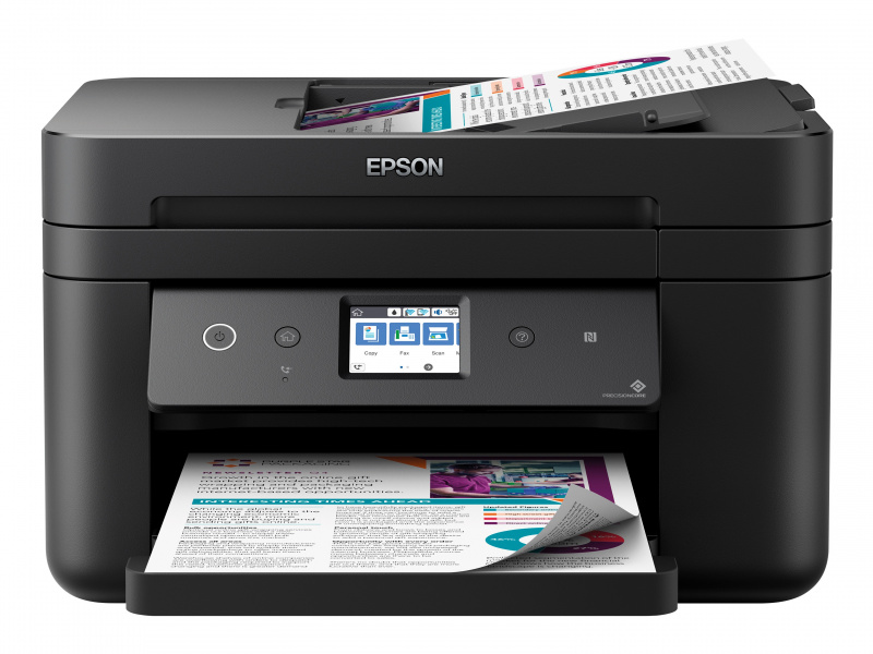

Moin zusammen,
Gleich seid drei Tagen mit Grippe im Bett liege nehme ich mir jetzt einfach mal die paar Minuten um mich über unseren Drucker zu echauffieren
Man glaubt es nicht, der Drucker schafft es tatsächlich nach 30 bis 40 Seiten ausgedrucktem Text ohne Grafiken die Patrone als leer zu deklarieren. Dabei spielt es keine Rolle ob es eine originale Patrone ist oder eine eines Fremdherstellers
Es handelt sich dabei auch noch um XL Patronen, so viel noch hinterher geschoben
Epson 502xl 503xl usw . Für die verschiedenen farben halt jeweils.
Alles was recht ist, wir hatten vorher einen Brother Drucker der leider irgendwann mal den Dienst eingestellt hat, aber der hat mit wohlgemerkt gleich großen Patronen 300 bis 400 Seiten gedruckt.
Da kommt man sich von Epson definitiv richtig verarscht vor.
Wie kann sowas sein?
Hab gerade gelesen dass es über diese Patrone bzw den Drucker diverse weitere Beschwerden gibt und so weiter.
Thema kann schon wieder zu, ich werf den Schrotthaufen weg

Ungefähr das sollte der Epson-Drucker auch schaffen. Da ist wohl was am Drucker defekt.
Na, Epson hat wohl kaum absichtlich einen defekten Drucker produziert. Das liegt ja nicht an einer Entscheidung von Epson generell, dass dein Drucker einen defekt aufweist.
Der Drucker ist defekt. Mit etwas Glück ist es nur ein verstopfter Druckkopf, der mal eine sehr grundlegende Reinigung braucht (nicht die im Drucker integrierte). Bis dahin macht der Drucker vermutlich laufend Reinigungszyklen, ist dabei wenig erfolgreich, verprasst aber viel Tinte im Resttintenbehalter. Der ist dann wohl auch bald voll...

Könnte sein, dass man dir einen defekten Drucker untergejubelt hat. Eventuell ist er nach der langen Standzeit aber einfach eingetrocknet?
Tatsächlich ereignet sich das schnelle leeren des füllstandes innerhalb von zwei bis drei Tagen da wir relativ viel drucken. Da hat das glaube ich nichts mit dem eingesteckt lassen zu tun. Das kann ich mir über zwei bis drei Tage oder vielleicht auch mal vier Tage nicht vorstellen.
Bei 30-40 Seiten in 2-3 Tagen druckt ihr also 300-600 Seiten im Monat? Da kommt ihr ja schon Richtung 100€ im Monat, wenn der Drucker regulär funktionieren würde. Und eher so ca. 1000€ pro Monat mit dem vorhandenen Defekt! Völliger Wahnsinn und der völlig falsche Drucker für die Anforderungen!
Schau dir lieber mal den "Epson Ecotank ET-4850" an. Da bist du bei deinem Druckvolumen nur noch bei ~13€ pro Monat - Anschaffungskosten des Druckers bei 3 Jahren Betrieb schon enthalten - sonst reden wir sogar nur noch über ca. 3€ pro Monat, wenn wir die Anschaffungskosten rausnehmen.
Was ich also machen würde:
- Einen EcoTank ET-4850 kaufen und in Zukunft damit drucken
- den alten Drucker mal zerlegen und den Druckkopf ausbauen
- den Druckkopf für ein paar Stunden oder sogar ein paar Tage in Isopropanol einlegen
- dann den Druckkopf sehr ausgiebig trocknen lassen (!) Das kann durchaus einige Tage dauern!
- Druckkopf wieder einbauen und testen
-> Wenn der Drucker jetzt wieder funktioniert, kannst du ihn nun weiterverkaufen. Oder wieder in Reserve weglegen. Oder ggf. passt der Druckkopf sogar in den ET4850, dann kannst du ihn auch als Ersatzteilspender behalten.

Naja ich weiß nicht was ich da basteln soll ich habe schon genug Patronen verdruckt.
Druckkopf muss ja in Ordnung sein ansonsten wäre das Druckbild nicht optimal, ist es jedoch.
Das muss ja wenn dann ein elektronisches Problem vom Management der Tinte sein Punkt es kann ja schlecht ein mechanisches Problem sein wenn der Drucker sagt er hätte keine Tinte mehr nach so wenigen Ausdrucken
Dann müsste entweder das Aufwand Kissen mittlerweile schon aus allen Nähten Tropfen oder die Blätter jeweils mit Tinte vollgesaut sein oder irgendwas in der Art.
Vielleicht mache ich mir die Mühe und öffne mal eine der original Patronen. Ich bin mir sicher dass da wahrscheinlich noch über 80% Tinte drin sind.
Wenn der Drucker aber sagt die tintenpatrone ist leer da kann ich nicht zu ihm sagen der tintenpatrone ist nicht leer.
Auch eine Firmware Aktualisierung hat nichts gebracht
Ich weiß nicht wo ich da ansetzen soll

Na offenbar nicht. Nicht alles davon ist direkt sichtbar. Und offenbar ist die Elektronik sehrwohl der Meinung, dass da was nicht stimmt und macht dann offenbar Reinigungszyklen. Wobei man die auch mitbekommt: Der Drucker rödelt minutenlang herum und druckt nicht. Macht er das?
Das vermutest du. Ich vermute das Gegenteil. Aufschluss würde wohl nur mal eine genaue Gewichtsmessung von leerer und voller Tintenpatrone im Vergleich geben. Ich schätze: Die ist sehr wohl (fast) leer.
Der Drucker hat einen recht großen Resttintentank. Der könnte einige Patronen schaffen. Aber auch da hilft wohl nur, den Status vom Tank mal im Drucker abzurufen (wenn möglich) oder den Tank mal in Augenschein zu nehmen.
Ich nicht. Aber ich bin gespannt.
Ist bei den meisten Druckern auch gefährlich. Wenn erst einmal Luft im System ist, hat man ein Problem. Dann hilft nur mit gaaanz viel Tinte spülen. Daher ist es schon bewusst so, dass die Drucker hier lieber einen Tick zu früh aufhören (noch eine ganze Menge Resttinte in der Patrone) als zu spät (Luft im System).
