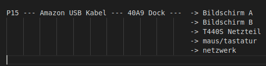

iBq6FSCiKii15wjDjFUkfuqq1WfeASOT2nJJMnYAuBESQcfFkpCgJLrmWBvVDGAEgErmdoyRTJ6ALARFkXDwZKUqCS66lQf0QRgCIRG7nKMnUCehCQAQZF09GipLgkmtpUD EEQAikds5SjJ1AroQEEHGxZORoiS45Foa1A9hBIBI5HaOkkydgC4ERJBx8WSkKAkuuZYG9UMYAS9EMmwaGjYN7YYfIAAIAAKAACCwBgSASNYAEhQBBAABQAAQ8I2ATyIJ4VEUNA0QAAQAAUAghBAAIgmhzoCmAAKAACCwGREAItmMvQZtBgQAAUAghBAAIgmhzoCmAAKAACCwGREAItmMvQZtBgQAAUAghBAAIgmhzoCmAAKAACCwGREAItmMvQZtBgQAAUAghBAAIgmhzoCmAAKAACCwGREAItmMvQZtBgQAAUAghBAAIgmhzoCmAAKAACCwGREAItmMvQZtBgQAAUAghBAAIgmhzoCmAAKAACCwGREAItmMvQZtBgQAAUAghBD4f2Wy5XxGHaTYAAAAAElFTkSuQmCC
das ist so der Plan...
