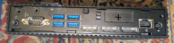

Hast Du mal bitte eine Totale von der Rückseite des 5070 ?
Nur ein kleiner Einwurf : Wenn Du 3x DP hast dürfte der Erweiterungsport bereits belegt sein ! Denn das Wyse 5070 hat mWn nur eine Erweiterungsmöglichkeit : Entweder DP oder Seriell oder RJ45 ...
Hast Du mal bitte eine Totale von der Rückseite des 5070?
Aber gerne
Der hat auch eine Audiobuchse hinten verbaut (die "kleine" Version mit J4105 nur vorne) und hat von Werk aus 8GB RAM dabei...das ist die Version, die mit W10 IOT ausgeliefert wurde und eben dem minimal schnelleren Pentium.
Und der kam in der Original Schachtel, im Plastiksackerl, eingepasst in den Karton mit Schonern vorne und hinten, am Gehäuse klebte ein großer Zettel mit Warnhinweisen. Im Gehäuse steckten die Füsschen für den Standfuß (musste ich dran schrauben an den Fuß) mit allen Anleitungen. Wer kommt da auf die Idee, dass die LAN Buchse kaputt ist? Vor allem kanns ja dann nur einer mitm Displayport verwechselt haben, USB ist da unten ja gar nicht...
Was mir gerade auffällt : Die Befestigung des Erweiterungsports scheint anders zu geschehen als bei den "kleinen" Modellen .Daher dürfte die Halterung die ich verlinkt habe nicht passen oder eventuell auch nicht benötigt zu werden .
Kannst Du mal bitte die genaue Modellnummer nennen ?
Dafür ist der Dislayport-Stecker zu breit. Nur USB oder andere, schmalere Stecker "passen" in die Buchse. - Vielleicht wurde der RJ-45 mit DC-in verwechselt, als man das Netzteil "blind" anschließen wollte. Dafür spräche, dass nur die linken 4 Pins betroffen sind.
Wenn ich es richtig sehe: N11D (für die mit nur 2 DPs gibt's keine andere Nummer)

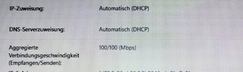

So, hab mit starker beleuchteter Lupe und Feinmechaniker Schraubenzieher am Ethernetanschluss manipuliert und... er tut wieder, aber nur mit 100Mbit. Es wird also auf jeden Fall das Angebot des nachgerüsteten 2. Adapters werden.
Täuscht das? Irgendwie sieht Pin2 anders aus. Hab aber gerad nur das Smartphone vor der Nase. Vielleicht daher die reduzierte Geschwindigkeit?
Aber cool das es überhaupt schon wieder was tut.
Nein, der 2. Pin ist unten nicht in dieser Plastikführung drinnen, da dürfte das Plastik schon beleidigt sein, aber zumindest ganz tot ist er nicht. Hab schon überlegt, ob ich ein ganz kurzes LANkabel eingebe mit einer LANKupplung...oder ich belasse es einfach und weiß dann, dass der obere der schnelle LAN Port ist
