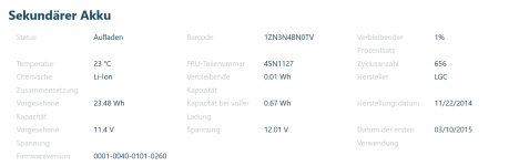

Eine weitere Frage: Wie kann ich überprüfen, ob der externe Akku (Sekundärbatterie) funktioniert? Der Ladevorgang läuft schon seit Stunden, aber es bewegt sich nichts, und auf Vantage steht " Der Akku" ist in gutem Zustand, nicht "Die Akkus". Hat jemand eine Idee?
Verlasse Dich nicht auf die Anzeige von Vantage. Wie auch schon der Vorgänger "Energiemanager" kann er nicht alles erkennen. Wenn der Akku nach mehreren Stunden Ladevorgang immer noch nicht an Spannung zulegt, sind die Akkuzellen abgetrennt und der Akku ist unbrauchbar (defekt).

Heute habe ich meinen Latptos eingeschaltet, nachdem ich ihn mehrere Tage nicht benutzt hatte. Meine Überraschung, Fehler, der Akku war völlig entladen. Ich denke immer noch, dass vielleicht der sekundäre Akku ausgetauscht werden muss. Die Meldung im Vantage ändert sich nicht, ich habe den Eindruck, dass die Batterie nicht geladen ist. Hier ein Schnappschuss. Was glaubt ihr?
