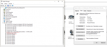

Eine richtige Lösung habe ich nicht gefunden, aber es funktioniert wieder. Beim Wiederandocken wird ein USB-Gerät nicht erkannt. Anscheinend ist der OneLink Dock nicht anderes als ein USB-Port. Als mir im Gerätemanager die USB-Geräte angeschaut habe, wurde bei einem unbekannten Gerät ein Fehler ausgegeben. NAchdem ich das Gerät deaktiviert und wieder aktiviert habe, hat der Gerätemanager plötzlich zwei Geräte zusätzlich angezeigt (rot markiert im Screenshot). Danach hat auch der Ethernet-Port wieder funktioniert.
Habe jetzt ein paar Mal ab- und angedockt und Fehler sind keine mehr aufgetreten. Mal sehen, ob es dann auf diese Weise auch beim nächsten Fehler funktioniert. In englischsprachigen Foren habe ich ein paar User gefunden, die auch mit dem Ethernet-Port Probleme hatten. Warum der USB 3.0 Host manchmal nicht erkannt wird, wäre natürlich eine andere Frage.
