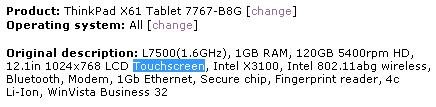

Ich habe das Modell 7762-A62 oder auch Bestellnr. UU358GE und habe es in dem Glauben gekauft, ein Multitouch-Gerät zu erhalten da es den XGA Screen hat. Gerade habe ich auf der lenovo Seite aber auch ein Modell mit XGA und ohne touch gesehen. Gibt es denn nirgendwo eine konkrete aussage welche Modellreihen den Touchscreen haben und welche nicht!? Bei den Händlerseiten ist ja meistens UU358GE angegeben und in den Beschreibungen steht "Multitouch".
ps: Ich habe übrigens ein 7762-58G bestellt gehabt, also sollte dieses Multitouch haben könnte ich ja umtauschen.
7762-58G -> kein Multitouch
7762-A62 -> kein Multitouch
Beispiel: 7767-B8G -> Multitouch. Das sieht dann bei Lenovo so aus:
Das eine Gerät würde ich mal Fingerprintreader tippen :-/

7762-A62[/url] ungleich 7762-58G. Die technischen Daten beider Modelle sind unterschiedlich. Beide haben das gleiche XGA "Super Wide Viewing Angle" Display.
[quote='H3PO',index.php?page=Thread&postID=591252#post591252]und habe es in dem Glauben gekauft, ein Multitouch-Gerät zu erhalten da es den XGA Screen hat.
Da dürfte der Fehler liegen. X61t gibt es mit drei Displayvarianten:
- XGA Super Wide Viewing Angle
- XGA Multiview/Multitouch
- SXGA+ Superview
[quote='H3PO',index.php?page=Thread&postID=591252#post591252]Ich habe übrigens ein 7762-58G[/quote]
[quote='H3PO',index.php?page=Thread&postID=591252#post591252]Statt Touchscreen habe ich jetzt eins mit WAN Karte[/quote]Du meinst WWAN? Also UMTS? 7762-58G hat keins! Daraus schließe ich, dass das Gerät kein 7762-58G ist. Kam es mit Vista Ultimate? 120 GB 5400rpm HDD?
Welche Bezeichnung steht auf der Unterseite auf dem Aufkleber mit der Seriennummer? Die Seriennummer solltest du nicht veröffentlichen; alles andere auf dem Aufkleber wäre interessant.

[quote='H3PO',index.php?page=Thread&postID=591655#post591655]Da steht ganz eindeutig Product ID und Type 7762-A62.[/quote]Dann wäre der Teil geklärt. Doch 7762-A62 liefert Lenovo mit XP aus. Wo kommt das Vista Ultimate her? Und die HDD müsste eine 100 GB 7200er sein. Augenscheinlich hat der Händler nicht nur die Tastatur getauscht sondern ebenfalls die HDD und die RAM Abdeckung.

der aufkleber auf meinem x61t sieht original aus und sagt 7762-a62. die lenovo-seite verspricht folgende ausstattung:
"Product: ThinkPad X61 Tablet 7762-A62 [change]
Operating system: All [change]
Original description: Based on 7762-54M: L7500(1.6GHz), 2GB RAM, 100GB 7200rpm HD, 12.1in 1024x768 LCD, Intel X3100, Intel 802.11agn, Vodafone WWAN, Bluetooth, Modem, 1Gb Ethernet, Secure chip, Fingerprint reader, 8c Li-Ion, WinXP Tablet 2005"
ich hab ne andere festplatte, anderen chipsatz und ne andere windows version bekommen.
wegen des schwächeren chipsatzes überlege ich grade, ob ich mich nich vielleicht übers ohr gehauen fühlen sollte. oder stimmen einfach die angaben auf der lenovo seite nicht?

[quote='H3PO',index.php?page=Thread&postID=591687#post591687]ich hab ne andere festplatte, anderen chipsatz und ne andere windows version bekommen.[/quote]Anderer Chipsatz? Wie kommst du darauf? Alle X61(t/s) haben den gleichen Chipsatz. X3100 ist die Grafik.
Stimmt, ich hab für einen Moment gedacht die x3100 gehöre zum 950er Chipsatz.
