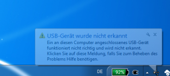

mein x220 zeigt die ganze zeit an, das ein usb gerät nicht erkannt wurde.
im geräte manager geht es natürlich auch immer aktiv - nicht aktiv. wenn ich dann mal unter eigenschaften gucke - steht da nur unknown id ...
siehe auch mein bild.

Das nicht erkannte USB Gerät könnte die Webcam sein. Wenn du eine hast und im GeräteManager kein Bildverarbeitungsgerät aufgeführt ist, ist es die Webcam. Da hat das Kabel einen weg
die wird angezeigt.
ich konnte echt keine funktion feststellen die nicht geht im moment.
es erscheint das gerät halt manchmal unter usb-controller als unknown ... echt kacke das nervt :(
