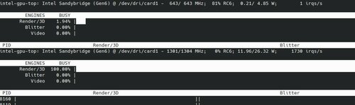

Mein x220 4290WCU mit 16GB RAM mit Kubuntu 24.04 friert in den letzten Wochen immer mal wieder ein. 30 min, 1h funktioniert alles normal und dann passiert es, ohne dass ich noch in eine virtuelle Konsole wechseln kann. Interessanterweise passiert das nicht beim Videoschauen bei maximaler Last, sondern dann, wenn ich das Fenster wechsle.

Habe das Problem mit Schritten geloest:
- aktuelles Kubuntu 25.10 neu installiert
- Eyecandy reduziert
