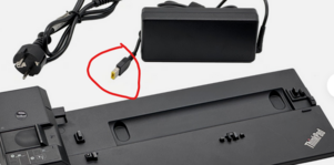

Ich denke ich probiere es mit so einer DockingStation: 40AH
Bin nur nicht sicher, wie das dann mit dem Strom-Anschluss ist. Auf einem Werbe-Bild ist so ein dicker Netzteil-Anschluss abgebildet, jedoch will ich mein USB-C Netzteil nutzen. Kann ich das hier verwenden und einfach an den USB-C Port der Station stecken?
Nein, die USB-C Anschlüsse dieser Dock sind nicht auf DC-in ausgelegt und der des Notebooks ist durch die Dock belegt.
Zudem könnte das USB-C Netzteil zu wenig Strom liefern, da die Dock mit versorgt werden muss.
Dazu gibt es übrigens Bedienungsanleitungen ;)
