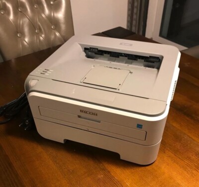

Hallöchen,
unser Drucker hat jahrelang blitzsauber gedruckt, doch seit kurzem druckt er überall Grissel. Hier mal ein leeres Dokument mit einem einfachen Rahmen.
Wie und wo kann/muss eine Reinigung erfolgen? Und womit? Es wurde ausschließlich Original-Toner verwendet, falls das von Belang ist. Danke!

unser sw-Laserdrucker Ricoh SP-1210N arbeitet schon einige Jahre klaglos bei uns.
Es wurden nur originale Tonerkartuschen eingebaut, bislang 4800 Seiten gedruckt.
Seit neuestem sehen die Seiten aber so aus wie im Bild.
Es liegt ein Grauschleier/Fleckenmuster auf dem Blatt.
Im Netz gibt es dazu Aussagen wie Toner undicht, Bildtrommel undicht uä.
Habe den Drucker heute vorn und hintenauseinandergebaut und gereinigt, aber im Gehäuse selbst war kaum Schmutz.
Meine Fragen: Wird es reichen, den (noch nicht zu Ende gehenden) Toner zu ersetzen? Oder ist hier eine neue Trommel fällig?
Danke
