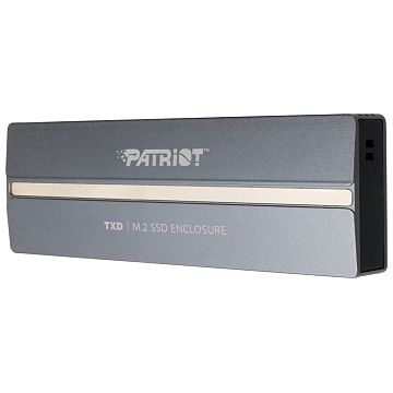

Datensicherung: welches Gehäuse passt zu der Schnittstelle? Idee: SSD ausbauen und mit USB-Gehäuse weiter verwenden bzw. lokale one note Daten wiederherstellen und in Zukunft als Sicherungsmedium weiter nutzen.
SSD-Speicherkapazität Gesamt 1 TB
Solid State Schnittstelle PCI Express
Auf aliexpress habe ich mit "usb case pci express" gesucht: würde das
passen?
Acer, halte ich persönlich schon seit Jahrzehnten Abstand von... der entscheidende Hinweis zur SSD ist im NBC Review enthalten: "M.2 80" also M.2 2280 NVME. Demnach sollte Dein 99 Cent Case passen. Ob ein Kunststoffgehäuse allerdings sinnvoll für eine SSD ist, bin ich skeptisch. Ich verwende immer Alugehäuse mit Wärmeleitpad und die werden richtig gut warm bei Auslastung. Gerade 1TB könnte man ja prima als Backup "Platte" fürs neue Notebook hernehmen, damit man nicht wieder Hilfe zur Datenrettung benötigt ;)
https://www.aliexpress.us/item/1005008239853234.html würde dann passen, oder?
B&M key oder M key? Oder muss ich bis zum Ausbau warten, dann sehe ich es ja?
Hast Du evtl. eine Empfehlung (budget sagen wir 'mal bis SFr 30)?
Der hier scheint mir im bezug auf die Wärmeableitung (so wird's zumindest beworben...) ganz ok:
Das hier wäre mein Favorit (Händler aus der Schweiz):
Oder besser raidsonic icy box?
Ich weiß nicht, ob Deine SSD M-only oder B+M ist. Da das Gehäuse laut Text aber beides kann, wäre das in dem Fall egal.
Eigentlich kannst Du die SSD ja bereits jetzt ausbauen oder zumindest nachsehen, dann weißt Du es genau.
Ich hab das IcyBox IB-1817M-C31 und finde es gut gemacht, inkl. einem Schreibschutzschalter, falls man die SSD nur lesend verbinden möchte. Ob der Schalter funktioniert habe ich aber noch gar nicht ausprobiert :D
