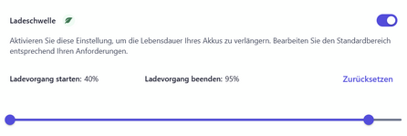

mir kam die Frage unter zur Haltbarkeit eines Laptop-akkus, da meine Holde einen Laptop vom Arbeitgeber erhalten hat.
Auf dem Gerät ist die Akkuladung auf 80% begrenzt, um ihn zu schonen.
Nun fand ich im Netz einige Aussagen, dass das heutzutage nun kein Problem mehr sei, da die Energieversorgung direkt aus dem Netz, am Akku vorbei, kommt. Wärme ist da eher das Problem, aber bei ihrem Macbook wird der Akku nicht warm.
Alle Laptops o.ä. nehmen die Energie direkt aus dem Netzteil, sobald es angeschlossen ist, d.h. kein Verschleiß durch Entladevorgänge. Eine Stop-Schwelle senkt die maximale Zellenspannung und damit einen anderen Verschleißfaktor. Nur wird dir niemand konkret sagen, um wieviel das die Lebensdauer erhöht (Geschäftsgeheimnis des Zellen- bzw. Laptopherstellers). Die Temperatur steigt bei jedem Akku sowohl beim Lade- als auch beim Entladevorgang; ein weiterer Verschleißfaktor, bei dem nur der Hersteller die Auswirkung auf die Lebensdauer quantifizieren könnte.
